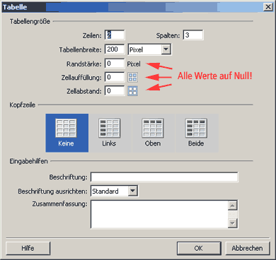

zu haben - zwischen diesem und dem nächsten Abschnitt liegt ein Wie geht das also genau mit dem Einfügen? Genau gleich wie wenn Sie ein Bild einfügen - ein Shim ist nichts anderes als ein Bild (eine Grafik, ein Foto). Kontrollfrage: Haben Sie das Shim vorhin via Rechtsklick gespeichert? Wenn nicht, tun Sie es jetzt. Fügen Sie nun eine Tabelle ein - z.B. einmal mit 2 Zeilen und 3 Spalten, Breite 600 Pixel. Nicht vergessen, Randstärke, Zellauffüllung und Zellrand auf Null zu setzen!

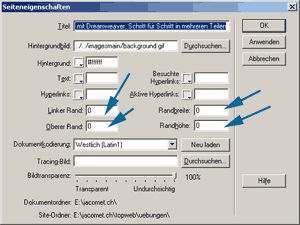

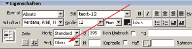

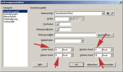

Am einfachsten ist es, wenn Sie jede Spalte der Tabelle mit einem Shim ausstatten - z.B. in der untersten Zeile, sodass sich die Tabelle in der Breite sicher nicht selbständig macht. Die Höhe einer Tabelle müssen Sie nicht definieren - dies ergibt sich ja durch deren Inhalt (Text, Bilder). Vergessen Sie nicht, in den Seiteneigenschaften alle 4 Werte für die Seitenränder auf Null zu setzen (siehe hier). Auch die Was zudem oft schiefgeht: Die vertikale Ausrichtung des Inhaltes in der Zelle muss bei Layouttabellen in der Regel auf "oben" gesetzt sein:
Dies muss für jede Zelle so angegeben werden! Und: Wenn Sie ein Shim eingefügt haben (im folgenden Bild symbolisch rot eingezeichnet), ziehen Sie die Spalte auf die selbe Breite - indem Sie mit der Maus auf die Spaltenbegrenzung klicken und die nach links ziehen, "soviel wie's geht":

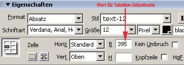

Das bewirkt dasselbe, wie wenn Sie dafür sorgen, dass für die Spaltenbreite in den Tabelleneigenschaften die Breite des Shims in Pixeln eingetragen wird:

Dasselbe müssen Sie natürlich mit jeder Tabelle machen, wenn Sie Tabellen verschachteln! Und nochmals: Vergessen Sie nicht, in den Seiteneigenschaften alle 4 Werte für die Seitenränder auf Null zu setzen (siehe hier). Die vertikale Ausrichtung des Inhaltes in der Zelle muss bei Layouttabellen in der Regel auf "oben" gesetzt sein. HTML-Code Sie werden schnell sehen, dass Sie ein Shim - wenn es mal einen Pixel hoch ist - kaum mehr mit der Maus packen können. Hier setzen KennerInnen ihre HTML-Code-Kenntnisse ein. Mit den Buttons

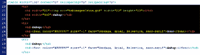

links oben in der Symbolleiste wechseln Sie zwischen Codeansicht (links), gemischter Ansicht (Mitte) und Layoutansicht (rechts) hin und her. Nehmen Sie sich dabei die Stärken von Dreamweaver zu Hilfe - wenn Sie etwas im Layoutmodus markieren und in die HTML-Code-Ansicht wechseln, ist der betroffene Code dort ebenfalls markiert! Diese beiden markierten Zeilen der Tabelle...
sehen also in der Code-Ansicht so aus - auf diese Art lassen sich versteckte Shims sehr leicht finden!
Wissen muss man hierfür fast nur, dass
