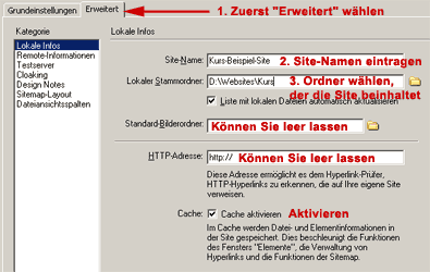

Nun geht es ans Definieren der Site - wir müssen Dreamweaver mitteilen, welche Grundvoraussetzungen vorhanden sind, damit das Verwalten der Site möglichst komfortabel vonstatten geht. Starten Sie Dreamweaver MX oder MX 2004. Wenn Sie das Programm zum ersten Mal starten, bekommen Sie ev. die Frage gestellt, ob Sie den MX- oder 4er-Arbeitsbereich wählen wolllen. Nehmen Sie MX. Wenn das Programm läuft, wählen Sie im Menu "Site" > Sites verwalten, danach "Neu > Site" (unter älteren DW-Fassungen "Site / Neue Site") und folgen Sie dem Dialog. Wechseln Sie in den Reiter "Erweitert". Zuerst müssen Sie nun einen Sitenamen wählen. Hier müssen Sie die Dateinamen-Konventionen nicht beachten - dies ist eine interne Bezeichnung. Unter "Lokaler Stammordner" müssen Sie das im Explorer vorgefertigte Verzeichnis auf Harddisk D wählen:

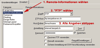

Unter "Remote-Informationen" können Sie sodann die Servereinstellungen eingeben. In der gedruckten Kursdokumentation finden Sie (auf einem farbigen, separaten Blatt) alle nötigen aktuellen Angaben für unseren Kurs. Aus Sicherheitsgründen können diese nicht online verfügbar gemacht werden - auf den Screenshots hier sind nur Beispielangaben.
Unter "Host-Ordner" muss ein auf dem Server existierender Ordner eingegeben werden, in unserem Fall "ihrnachname" (ein unterverzeichnis mit ihrem familiennamen in kleinschreibung, das ich bereits erstellt habe). So wird die Verbindung von Beginn an in den richtigen Ordner auf dem Server hergestellt. All diese Angaben ändern natürlich von Server zu Server! Nochmals: Hier sehen Sie ausschliessich Beispielwerte, die einzig richtigen Angaben finden sich auf dem farbigen Blatt in Ihrer Dokumentation und müssen auf den Punkt genau exakt eingegeben werden.
Alle haben eigene Benutzernamen. Abrufbar sind die Dateien später im Webbrowser unter der Adresse http://www.topimweb.ch/ihrnachname

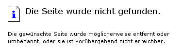

Nun haben wir zwei Fliegen auf einen Schlag: Einerseits eine gescheite Site-Verwaltung, andererseits die Möglichkeit, Dateien auf den Server zu kopieren - wo Sie sofort weltweit abrufbar sind. Wenn Sie nur gerade www.topimweb.ch/ihrnachname eingeben wollen (ohne Angaben eines Dateinamens wie "blabla.htm" nach "ihrnachname"), müssen Sie zwingend eine Datei namens index.htm oder index.html zuoberst in Ihrem Verzeichnis haben. Nur so benannte Dateien werden vom Server automatisch dargestellt. Wenn Sie also im Browser die Meldung...
...bekommen, nachdem Sie die Adresse korrekt eingegeben haben, haben Sie entweder

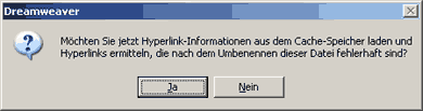

Zurück zur Site! Zuerst werden ab sofort alle Links und Verweise automatisch angepasst, wenn Sie eine Datei umbenennen oder innerhalb der Site verschieben. Dreamweaver fragt vorher jeweils nach, ob das Programm nach Dateien suchen soll, die geändert werden müssen:

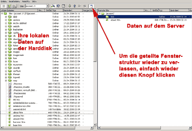

Dort, wo vor kurzem noch "lokale Ansicht" stand, steht nun "Remote-Ansicht", was soviel bedeutet wie "Ansicht der Daten auf dem Server". Viel wird hier am Anfang nicht sichtbar sein. Sie können ja z.B. als Test mal einen neuen Ordner erstellen, indem Sie mit der rechten Maustaste auf den leeren Bereich oder den Servernamen klicken und "Neuer Ordner" wählen. So können Sie diesen später auch löschen. Der Button ganz rechts in der Siteverwaltung dient dazu, gleichzeitig die Datenstruktur auf der Harddisk und auf dem Server nebeneinander darzustellen:
(oben: Screen aus Dreamweaver MX 2004 / unten: CS3)
So können Sie - wie Sie es vom Explorer gewöhnt sind - Dateien mit der Maus "packen" und hin- und herschieben; schieben Sie die Dateien immer direkt auf den Ordner, in den Sie kommen sollen. Wenn Sie "zuoberst" (ins "Root", also in keinem Unterordner) hin kommen, steuern Sie den obersten "Ordner" an (Servername), der natürlich streng genommen gar kein Ordner ist.

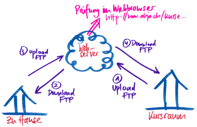

Nun denn: Sie wissen nun also, wie man Dateien auf den Server schiebt (und dort mit dem Browser prüft) sowie vom Server wieder auf die Harddisk. Mit anderen Worten: Der Server ist nicht nur der Ort, wo Ihre Daten im Web abrufbar sind, sondern auch eine Drehscheibe - so können Sie immer auf dem neusten Stand bleiben. Also:
Bedingung dafür ist natürlich, dass Sie möglichst immer die selbe Site-Definition verwenden oder sich konsequent Unterordner für jede Übung erstellen. Die Planung überlasse ich Ihnen - überlegen Sie sich aber, wie Sie dies am besten anstellen wollen.
