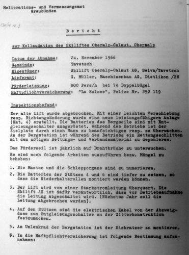

Am 24. November 1966 wird die Anlage vom Meliorationsamt abgenommen. Der Kollaudationsbericht verlangt u.a., die Batterien der Stützen 4 und 6 tiefer zu setzen, sodass Niederhalterollen montiert werden können. Offenbar sind nur die Batterien des Bergseils mit Entgleisungsschaltern ausgerüstet.
